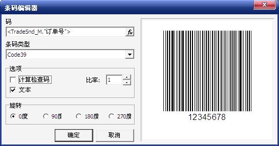

上图就是我们管家中的条码编辑界面,主要1.有码、2.条码类型、3.计算检查码、4.比例、5.文本、6.旋转这些组成。
1.码
码就是我们管家中的字段,例如订单号、原单号、产品条码等等都可以来操作。
2.条码格式
在大家日常工作中会经常遇到需要打印条码的时候,选择条码的格式就比较麻烦,这里向大家推荐两种格式,code39和code128两种,都是比较常用的条码格式。下面说说他们的区别
1.code39是通用型,code128还有三种类型需要选择(A(数字、大写字母、控制字符)B(数字、大小字母、字符)C(双位数字))。
2.code39打印出来后会比同条码的code128要长很多。大家可以根据自己的实际情况来选择试用的条码格式哦。
code128A就如下图中的条码,可以有大写字母和数字还有特殊符号来组成
code128B如下图,可以有大小写字母和数字还有特殊符号来组成
code128c如下图,只能是纯数字来表示而不能包含字母和特殊符号
在我们设置条码的时候不建议有空格,尤其是条码最后面,特殊符号主要是指的是我们常用的一些键盘上带的符号例如!@#这些。
3.计算检查码
计算检查码相当于一个加密的东西,通过我们之前的条码来计算得出。
4.比例
在我们管家中的条码是只能拉动他的高低而不能拉宽该条码,这个比例可以调整条码的宽度。
5.文本
文本就是条码最下面显示的数字符号如下图红框所述
6.旋转
就是调试条码的打印方向
